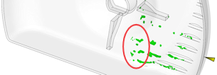

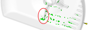

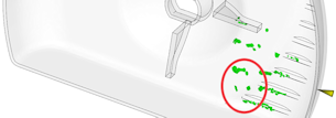

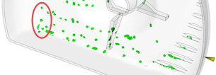

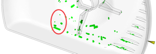

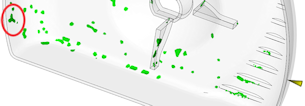

以下系列的螢幕快照展示了熔接表面可以如何移動的範例。
如果零件在最後一個影像中亮顯的區域中有表面瑕疵,可能起因於第一個影像中形成的熔接表面。
