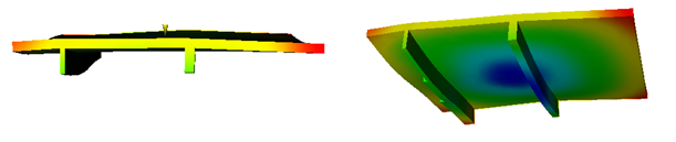

下面的圖 1 與 2 顯示翹曲模擬可能因對零件設定的約束類型而產生哪些不同的結果。
具有自動約束的零件的典型變形 (比例係數=10.00)
但是,對零件設定特定約束可提早預測不想在真實的使用條件中發生的零件行為。
模擬使用時將套用於零件的約束,以及因這些約束而產生的撓曲。(比例係數=10.00)
