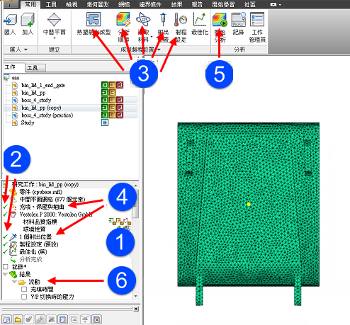

開啟研究時,依預設,將開啟「研究工作」窗格
  1. 該窗格位於「模型」窗格的左側。它會列示啟動分析之前需要執行的工作。
  2. 完成每項工作後,該工作旁都會顯示綠色勾號。
  3. 可以從功能區各頁籤啟動每項工作,
  4. 也可以在「研究工作」窗格中的項目上按一下右鍵來啟動工作。
    例如,若您在 「分析順序」圖示上按一下右鍵,可以變更分析順序。或者,您可以按一下 (「常用」頁籤 > 「成型製程設置」 > 「分析順序」),使用功能區功能表來執行這一工作。
  5. 當您完成所有工作之後,「開始分析 」會變為作用中狀態。
    然後,您便可以選取「開始分析」圖示來啟動分析。
  6. 分析完成之後,結果將顯示在「研究工作」窗格內的資料夾中。
