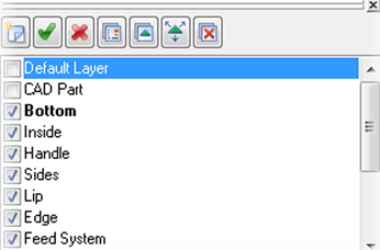

「圖層」面板用於管理與目前開啟的研究關聯的圖層。
「圖層」面板位於「研究工作」窗格下方,包含可讓您加入、啟用、刪除及修改與模型相關聯之圖層的工具。若要將「圖層」面板移到更方便的位置,請按一下圖層功能區並將其拖出面板。若要在面板關閉後進行顯示,請按一下
(),然後從下拉功能表中選取「圖層」。
「圖層」面板的圖例如下所示。應說明多項詳細資料:
- 粗體圖層為作用中的圖層。您建立的任何新幾何圖形都將加入至該圖層。這非常重要,因此,當您建立新幾何圖形時,請檢查正確的圖層是否處於作用中狀態。
- 已勾選的圖層在模型顯示窗格中為可見狀態。指定給這些圖層的所有圖元都會顯示在螢幕上。
- 亮顯的圖層是選取的圖層。會針對亮顯的圖層執行您從圖層功能區叫用的指令。
提示: 處理大量圖層時,可能需要捲動圖層清單。可使用滑鼠右鍵關聯式功能表中的「上移」、「下移」和「展示所有圖層」選項,將正在處理的圖層放置在其他圖層的旁邊。
