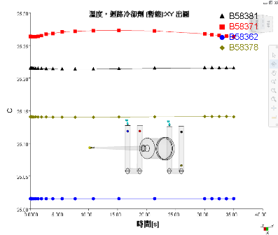

您可使用此結果來確定冷卻通道是否有效冷卻,以及其位置是否將影響週期時間與零件翹曲。如果存在熱點或冷點,您可能需要調整冷卻通道或冷卻劑溫度。模具的冷卻通道放置與熱傳導係數將對溫度變化產生影響。
提示: 您可以建立關於任何指定節點的暫態迴路冷卻劑溫度 XY 出圖,以查看該節點的溫度隨著時間的變化情況。按一下 (「結果」頁籤 > 「出圖」面板 > 「新出圖」 > 「出圖」) 並向下捲動至結果。請記住要將「出圖類型」變更為「XY 出圖」。
