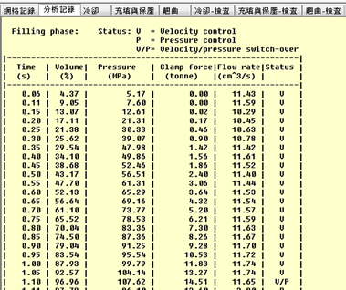

分析進度表格
此部分包含分析進度表格,該表格提供分析中每個時間步長的表格格式結果。在充填階段,您可以看到充填的母模仁體積、母模仁中的壓力、鎖模力以及流速與分析時間的關係。保壓階段,會報告某段時間保壓的母模仁百分比。
