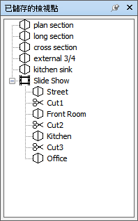

儲存的視點視窗
「儲存的視點」視窗是一個可停靠的視窗,可讓您跳至預置視點,而無需每次都導覽才能到達項目。
此外,視點動畫會與視點一起儲存,因為它們只是一系列視為關鍵畫面的視點。
下列圖示用於表示不同的元素:
表示可能包含所有其他元素 (包括其他資料夾) 的資料夾。
表示在正投影模式下儲存的視點。
表示在透視模式下儲存的視點。
表示視點動畫片段。
表示在視點動畫片段中插入的切割。
透過按住 Ctrl 並按一下左鍵,或是在第一個項目上按一下左鍵,然後在按住 Shift 鍵的同時按一下最後一個項目,即可選取多個視點。
您可以繞「儲存的視點」視窗拖曳視點,但無法儲存任何變更。
此視窗中沒有任何按鈕,可以透過關聯式功能表呼叫指令。
