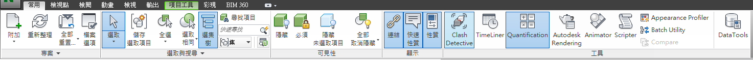

功能區是一個選項板,可顯示基於工作的工具和控制項。

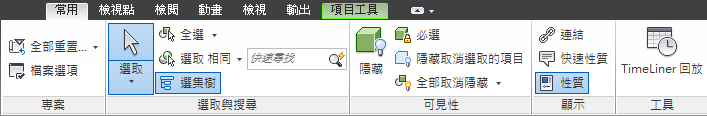

功能區分為多個頁籤,每個頁籤均支援特定的活動。在每個頁籤上,工具會被組合在一起,成為一系列基於工作的面板。其中一些是關聯式頁籤。當您執行某些指令時,會顯示特定的關聯式功能區頁籤,而不顯示工具列或對話方塊。例如,只要您開始在「場景視圖」中選取項目,就會顯示先前隱藏的「項目工具」頁籤。未選取任何項目時,它會再次變成隱藏。
您可以根據需要按以下方式自訂功能區:
