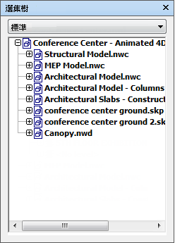

「選集樹」視窗
「選集樹」是可停靠視窗,可顯示模型結構的多種階層視圖,如建立模型的 CAD 應用程式定義。
Autodesk Navisworks 使用此階層結構來識別物件特有的路徑 (從檔案名向下到特定物件)。
對於 Revit 2014 和更高版本 (RVT 或 NWC) 檔案,模型階層可以構造為在每一層級下面顯示品類、系列、類型和例證,並展示 Revit 物件的製作材料。例如,門可能會拆解為多個構成部分,如玻璃或木板。
依預設,下拉式清單中有四個選項:
項目命名會儘可能反映原始 CAD 應用程式的名稱。您可以從「選集樹」複製並貼上名稱。若要執行此作業,請在「選集樹」中的項目上按一下右鍵,然後按一下關聯式功能表上的「複製名稱」。或者,您可以按一下「選集樹」中的項目,然後按 Ctrl + C。名稱將複製到剪貼簿。
有多種不同的樹圖示,表示組成模型結構的幾何圖形的類型。其中每個項目類型都可以標記為隱藏 (灰色)、取消隱藏 (深藍色) 或需要 (紅色)。
註: 如果一個群組標記為隱藏或需要,則該群組的所有例證都會標記為隱藏或需要。如果您要對項目的單次出現執行作業,您應該將具有例證的群組 (上方層級,或階層中的「父層級」) 標記為隱藏或需要。
