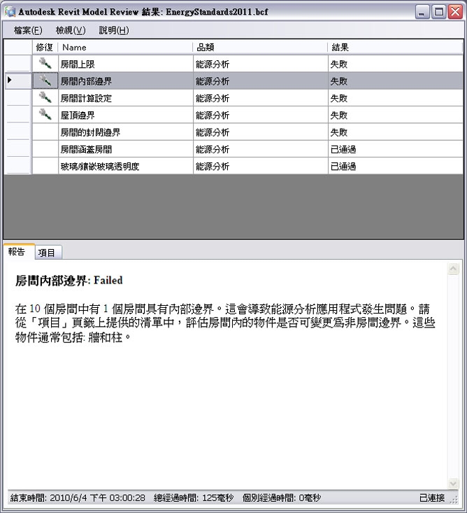

在 Model Review 中執行檢查後,結果會顯示在「檢查結果瀏覽器」中。
您可以透過下列多種方式來使用此資訊:
「檢查結果瀏覽器」中包含的這項資訊,其頂端列示每個檢查和結果 (通過、失敗或僅報告),以便於快速概覽。 瀏覽器視窗中「報告」和「項目」頁籤的底部,提供有關哪些特定項目相對於指定準則通過/失敗的詳細資訊。
「檢查結果瀏覽器」展示如下:
「報告」頁籤提供檢查結果的詳細資料。如果檢查不符合所需的準則,將為使用者展示受影響幾何圖形或資料的表格並提供詳細訊息。
「項目」頁籤提供有關檢查結果的更明確資訊。它可讓您從清單中選取項目,然後使用 Revit 尋找可調整/編輯問題所在來源的最佳視圖,以便於檢閱或手動修正。
在某些檢查的旁邊,您會在「修復」欄下方找到「扳手」圖示。這表示您可以使用 Model Review 來自動修正 (若適用)。如需每個檢查樣板和選項的詳細資訊,請參閱〈檢查類型說明〉一節。
