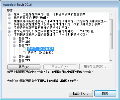

確認解析與實體一致性
檢查解析模型與實體模型間所描述公差內的一致性。
按一下「解析」頁籤
「解析模型工具」面板
(「一致性」)。
當系統提示將使用「結構設定」對話方塊中的選擇性檢查準則來評估模型,請按一下「確定」。
檢閱警告,並對您的設計進行適當的變更。
範例警告 - 解析元素沒有結構參數
解析元素沒有結構參數時的視圖
