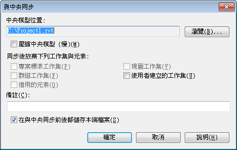

案例 5:將本端檔案與中央模型同步
您嘗試將本端檔案與中央模型同步
以檔案為基礎 以伺服器為基礎
結果:您可以使用「與中央同步」對話方塊瀏覽至不同的中央模型。 結果:「與中央同步」對話方塊中的「瀏覽」按鈕被停用,因此您無法變更中央模型名稱或位置。
