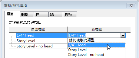

  2. 按一下「複製/監視」頁籤 「工具」面板 (選項)。
    在「複製/監視選項」對話方塊中,有多個頁籤包含適用於不同元素類型的選項。使用這些選項,即可用各種方式使複製的元素不同於原始元素。
  3. 按一下要複製之元素類型的頁籤,然後依需要變更「新類型」欄中的值:
    如果要... 則...
    防止 Revit 複製特定類型的元素 在「原始類型」欄中找到元素類型。在「新類型」欄中的同一行上,選取「請勿複製此類型」。
    將不同類型套用到所選元素的複本 在「原始類型」欄中找到元素類型。在「新類型」欄中的同一行上,選取要套用到複本的類型。
