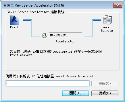

  1. 按一下「協同作業」頁籤「同步」面板下拉式清單「管理 Revit Server 加速器連接」。
  2. 在「管理 Revit Server 加速器連接」對話方塊中,輸入加速器的伺服器名稱或 IP 位址。
    註: 如果開啟了多個 Revit 工作階段、開啟了以伺服器為基礎的中央模型,或加速器無法使用,則您無法切換至其他加速器。
  3. 按一下「連接」。
    建立有效連接後,將顯示成功連接狀態圖示並更新伺服器名稱。
  4. 按一下「關閉」。
