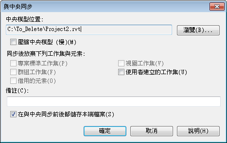

若要在與中央同步前修改「與中央同步」設定:按一下「協同作業」頁籤 「同步」面板 「與中央同步」下拉式清單 (同步與修改設定)。將顯示「與中央同步」對話方塊。
  1. 在「與中央同步」對話方塊中,確認中央模型的位置。
    如果需要,請按一下「瀏覽」,為中央模型指定其他的路徑。在「中央檔案位置」對話方塊中指定新路徑,再按一下「確定」。
  2. 選取「壓縮中央模型」以在儲存時減小檔案大小。
    註: 選取此選項將增加儲存所需的時間。
  3. 在「同步後放棄下列工作集與元素」下,從以下選項進行選取:
    • 若要使其他使用者可使用變更的工作集與元素,請選取適當的勾選方塊。
    • 若要將變更同步到中央,但保持工作集與元素可編輯,請清除適當的勾選方塊。
  4. 如果需要,請輸入儲存到中央模型的備註。
    可以使用「展示歷程」工具來查看所有備註。請參閱〈檢視工作共用檔案歷程〉。
  5. 確認已選取「在與中央同步前後都儲存本端檔案」,以確保本端檔案與中央保持同步。
  6. 按一下「確定」。
    您的變更會儲存到中央模型,並且其他團隊成員的任何變更都會複製到您的本端模型。
