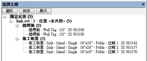

檢閱孤立元素
- 按一下「協同作業」頁籤
「協調」面板
(協調主體)。
將顯示協調主體瀏覽器。依預設,它會停靠在視窗的右側。您可以透過拖曳其標題列,將它移至所需的位置。若要取得有關變更「協調主體」瀏覽器之大小與位置的更多資訊,請參閱
可停靠的視窗。

展示孤立元素
- 在協調主體瀏覽器中,選取要尋找的孤立元素。
- 按一下「展示」。
Revit 即會顯示孤立元素,開啟另一個視圖並將其拉近 (若有需要)。
- 若要刪除不再需要的孤立元素,請在協調主體瀏覽器中選取該元素,按一下右鍵,然後按一下「刪除」。
- 若要變更孤立元素的主體,請在協調主體瀏覽器中選取該元素,按一下右鍵,然後按一下「點選主體」。然後在繪圖區域中,選取新主體。
