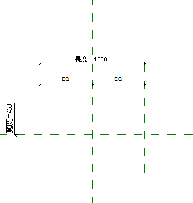

若要調整框架,請調整參數值,確定已套用參數的參考平面會隨之變更。調整是一種測試參數式關係之完整性的方法。建立族群時提前和經常進行調整,可確保族群的穩定性。
調整框架

  3. 在「族群類型」對話方塊中的「參數」下,找到您之前建立的參數,然後在每個對應的「值」欄位中輸入不同的值。
  4. 按一下「套用」。
    應調整族群框架以反映更新的參數值。
