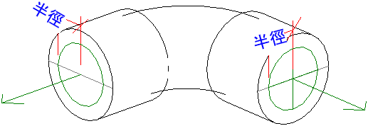

範例
參考線是基準物件,具有其本身專屬的品類。選取參考線時,其將顯示兩個面。列印時,其可見性要受到「隱藏參考/工作平面」選項的影響。
直參考線提供 4 個面或平面讓您在其上繪製,一個平面平行於線的工作平面,一個則互垂於該平面,一個位於每一個端點上。所有的平面都會通過參考線。選取或亮顯參考線,或是使用「工作平面」工具時,平面將會顯示。選取工作平面時,可將游標置於參考線上方,然後按 Tab 在 4 個平面間進行切換。繪製線條所在的平面永遠會最先顯示。也可以建立弧形參考線,但這些線不會定義平面。
