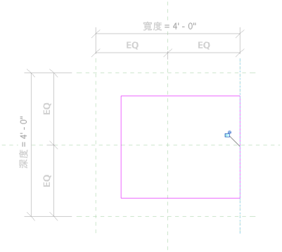

約束族群幾何圖形
將幾何圖形加入元件族群時,您需要將該幾何圖形約束為先前建立的參數式架構。
為取得最佳結果,應將幾何圖形的草圖約束為驅動參數式關係的參考平面。
    若要在建立期間約束幾何圖形片段的建立,請執行下列動作:
  1. 使用「對齊」工具,然後選取特定參考平面和草圖線來建立約束。
  2. 鎖住符號顯示時,按一下以鎖住約束。
如果已標示約束,則從約束建立的參數可讓幾何圖形根據參數的變更來進行調整。
