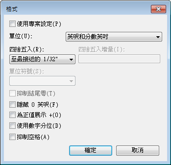

  1. 在「編輯標示」對話方塊中,選擇長度或面積參數 (例如「房間面積」)。
  2. 按一下 。「格式」對話方塊即會顯示。
    依預設,會選取「使用專案設定」選項。這意味著數值將根據專案中的「單位」設定來顯示。請參閱〈專案單位〉
  3. 清除「使用專案設定」。
  4. 從「單位」功能表中選取適當的單位。
  5. 從「四捨五入」功能表中選取小數位數的值。如果從功能表中選擇了「自訂」,則應在「四捨五入增量」文字方塊中輸入數值。
  6. 如果適用,請從功能表中選取「單位尾碼」。
  7. 選取「隱藏零英呎」以隱藏標註上的前導零,如 0' 6"。此選項只能用於英呎和分數英吋。
  8. 按一下「確定」。
