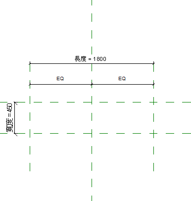

標註族群框架之後,標示標註來建立參數。
例如,下列標註已使用長度和寬度參數加上標示。
