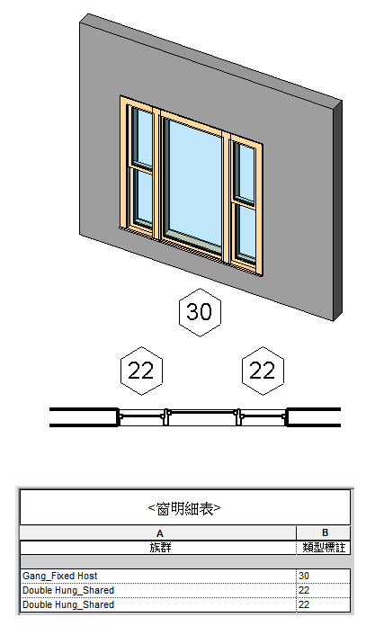

成套排列窗單元建立為共用的巢狀族群。在本案例中,中間的固定大窗用作為主體族群,而兩扇側窗以共用族群形式巢狀至主體族群。族群已儲存為 Gang_Fixed Host.rfa。
巢狀窗
當如上所示的成套排列單元在載入到專案、並加上標籤和錄入明細表時,其結果如下:
載入到專案的巢狀和共用族群
請注意,上下拉窗已加上標籤並個別排入明細表。曾是主體的固定窗不包含於明細表中且未加上標籤。但請注意,成套排列窗的名稱「Gang_Fixed Host」與子元件一同列示。此視窗表示主視窗由三個子元件視窗。

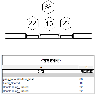

若要取得固定和上下拉窗子元件兩者進行標籤和排入明細表,則會建立了相同的「Triple Window」族群,但此時使用一新窗族群作為主體族群,固定窗和上下拉窗皆以共用族群載入。請注意標籤和明細表中的差異。
以新族群形式開始的成套排列窗族群
在以上所示的範例中,請注意主體族群及三個子元件窗均列於明細表中。若與您的設計理念有所不同,您應遵循前面的範例,將其中一個子元件設為主體族群。
