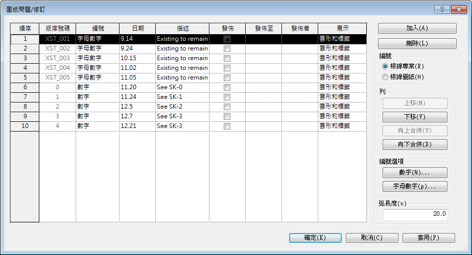

使用「圖紙問題/修訂」對話方塊,可為每個修訂指定要使用的編號規則。(可選) 按一下「編號」選項下的「數字」按鈕,以變更數字順序 (預設為 1) 起始數字,並加入字首或字尾,以顯示順序中的每個值。按一下「編號」選項下的「英數」按鈕,指定字母、數字或其他字元,以使用自訂順序 (如有需要)。您也可以指定字首或字尾,與每個值一起顯示。如果您並未自訂英數編號,則預設順序值為 A、B、C、D 等等。
您可以使用一種編號規則 (例如數字) 來啟動專案。稍後可以在專案中使用不同的編號規則,以指出專案的不同階段。「圖紙問題/修訂」對話方塊中列示的序號無論個別編號規則為何,均會維持所有修訂基於專案的整體順序。
