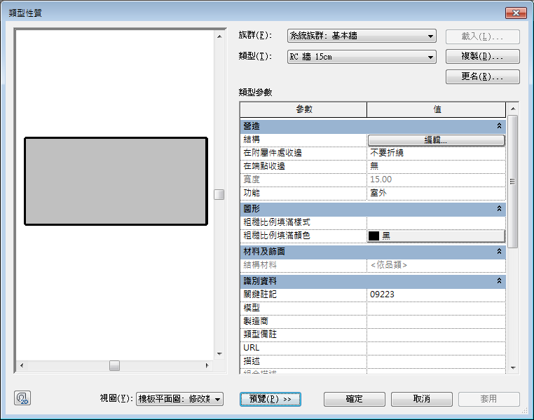

預覽族群類型
預覽調整參數值和變更族群類型值。
「類型性質」對話方塊具有可展示族群類型影像的預覽視窗。
預覽族群類型
  1. 在繪圖區域中,選取屬於所需類型的元素。
  2. 在「性質」選項板上,按一下 (編輯類型)。
    將顯示「類型性質」對話方塊。
  3. 若要查看 (或隱藏) 族群類型的預覽,請按一下位於對話方塊底部的「預覽」按鈕。
    當您變更類型參數時,預覽影像也隨之更新,來反映變更。
  4. 若要控制預覽影像的外觀,請執行下列任意一項操作:
    • 對於「視圖」,請選取視圖名稱,以查看此元素類型在不同視圖中的顯示方式。
    • 使用捲軸可在預覽視窗中向上、向下、向左或向右移動影像。
    • 使用 SteeringWheels 導覽工具。如果您要預覽元素的 3D 視圖,也可以使用 ViewCube。
以下範例是牆類型的「類型性質」對話方塊,並帶有「預覽」窗格。
