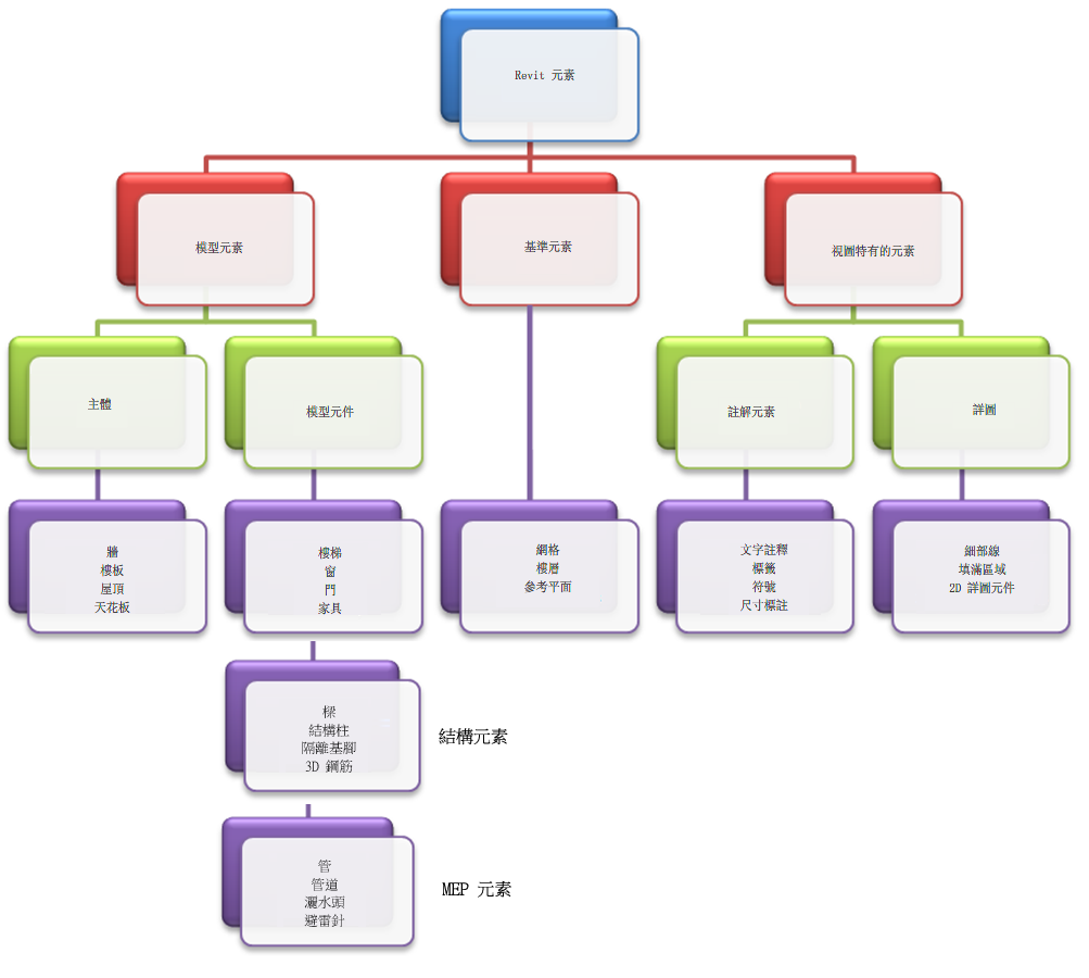

Revit 在專案中使用 3 種類型的元素: 模型元素、基準元素和視圖特有的元素。Revit 中的元素也稱為「族群」。族群包含元素的幾何圖形定義及元素使用的參數。每個元素例證受到族群的定義與控制。
模型元素表示建築的實際 3D 幾何圖形。它們顯示在模型的相關視圖中。
基準元素有助於定義專案上下文。例如,格線、樓層和參考平面都是基準元素。
視圖特有的元素僅在放置它們的視圖中顯示。它們有助於描述或歸檔模型。例如,標註是視圖特有的元素。
Revit 的元素
模型元素有兩種類型:
主體 (或主體元素) 通常是在營造敷地現地建置的。
範例:
模型元件是建築模型中所有其他類型的元素。
範例:
