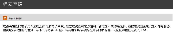

在部分說明主題中,主題標題下方的圖例指示整個主題適用於指示的產品,或適用於 Autodesk Revit 的特定領域功能。此外,在主題內的圖示可能表示特定範圍的資訊。
在此範例中,圖例表示整個主題適用於 Autodesk RevitRevit MEP 和與 MEP 相關函數。
