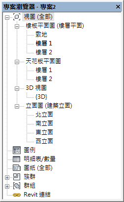

專案瀏覽器展示目前專案中所有視圖、明細表、圖紙、群組及其他各個部分的邏輯階層。展開和收闔每個分支時,將顯示下一層項目。
若要開啟「專案瀏覽器」,請按一下「檢視」頁籤
「視窗」面板
「使用者介面」下拉式清單
「專案瀏覽器」,或者在「應用程式」視窗中的任意位置按一下右鍵,然後按一下「瀏覽器」
「專案瀏覽器」。
您可使用「專案瀏覽器」對話方塊中的「搜尋」在專案瀏覽器中搜尋項目。在專案瀏覽器上按一下右鍵,然後選取「搜尋」以開啟此對話方塊。
若要變更專案瀏覽器的位置,請拖曳其標題列。若要變更其大小,請拖曳邊。將會儲存專案瀏覽器的大小和位置的變更,但在應用程式重新啟動時會予以還原。
