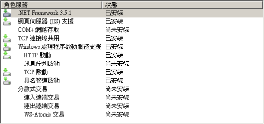

若要確認這些前提條件已正確規劃
  1. 在「開始」功能表中,按一下「所有程式」「系統管理工具」「伺服器管理員」。
  2. 在「伺服器管理員」中,選取「角色」。
  3. 在「角色摘要」下,選取「應用程式伺服器」。
  4. 向下捲動至「角色服務」,並確認已安裝以下 6 個角色服務:
    註: 可能因伺服器的已存在狀態而安裝其他角色服務。

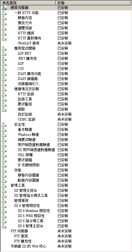

  5. 在「伺服器管理員」的工具列上按一下「上一步」按鈕。
  6. 在「角色摘要」,選取「網路服務 (IIS)」。
  7. 向下捲動至「角色服務」,並確認已安裝以下角色服務:
