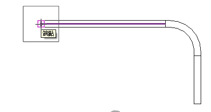

上,您可以在放置配件時旋轉它。
在繪圖區中,按一下您要放置配件的導管端點。
按一下「修改」即可完成。
