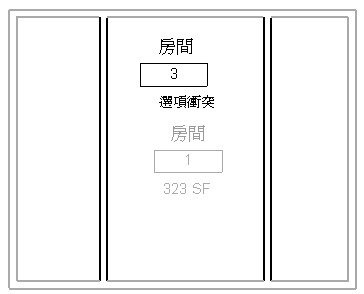

問題: 例如,如果主模型包含一些房間,而您將房間放置在設計選項中的相同空間,則主模型中的房間邊界可能會與設計選項中房間邊界重疊。
例如,假設主模型包含下列房間。
將房間加入到設計選項時,房間標籤會報告選項衝突。
