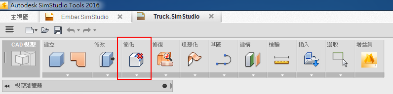

此處展示的所有指令均位於「簡化」面板中。
移除特徵
使用「簡化」
「移除特徵」,從選取的物件中自動或手動刪除特徵。
