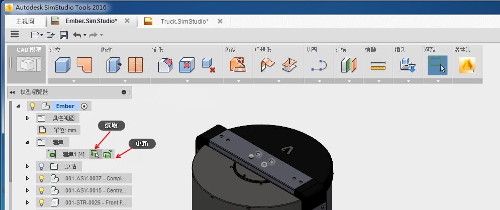

選集
若要輕鬆存取物件群組,請將其儲存至選集。
指令要點:
- 在瀏覽器和圖形視窗中選取物件,按一下右鍵,然後選取「建立選集」。
- 在選集瀏覽器節點上:
- 按一下「選取」以啟用選集中的物件。
- 若要將物件加入至選集,請選取所有物件,然後按一下「更新」。
- 若要建立面的選集,請將「選取」
「選取優先度」變更為「選取面優先度」。

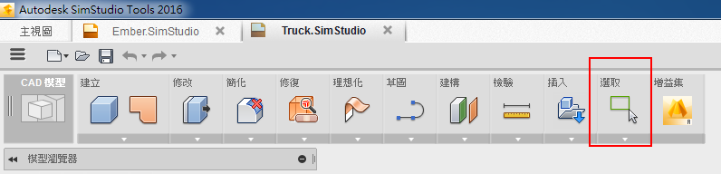

依大小選取
使用「選取」
「選取工具」
「依大小選取」,以便根據大小選取物件。
