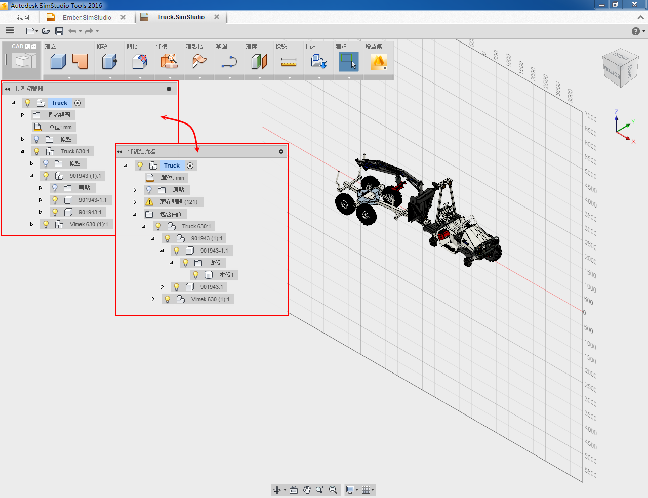

瀏覽器來導覽模型資料和潛在的幾何圖形問題。使用
「修復」
「展示修復瀏覽器」/「展示預設瀏覽器」
,在模型與修復瀏覽器之間切換。

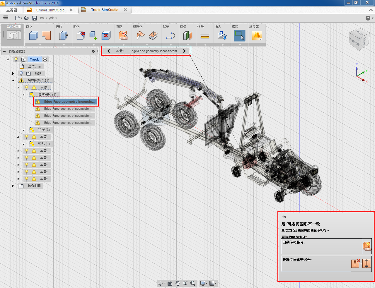

要點:
展開節點,然後按一下潛在問題節點,以在圖形視窗中亮顯,並顯示修復指南。
探索
「包含曲面」
,以快速識別自由曲面幾何圖形。

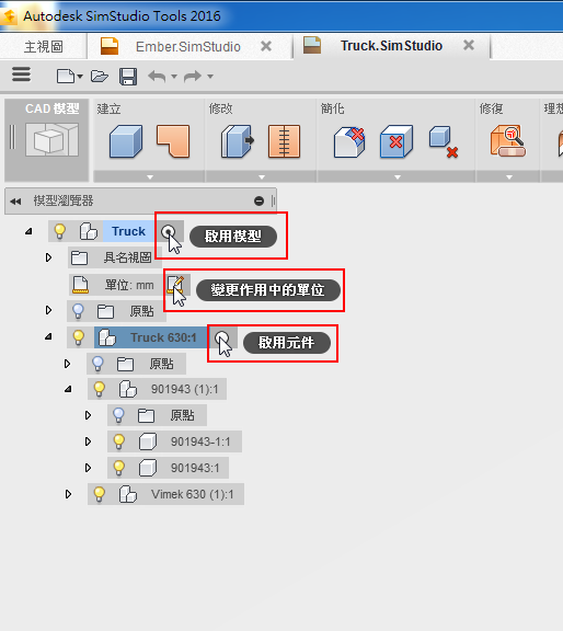

您可以啟用模型和元件、變更單位以及執行其他作業。將游標暫停於適當的節點上,然後按一下單選鈕。
按一下節點會在圖形視窗中亮顯物件,反之亦然。

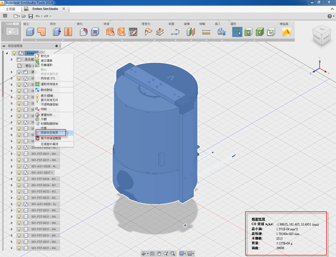

若要檢視模型資訊,請在模型節點上按一下右鍵,然後選取
「展示模型摘要」
