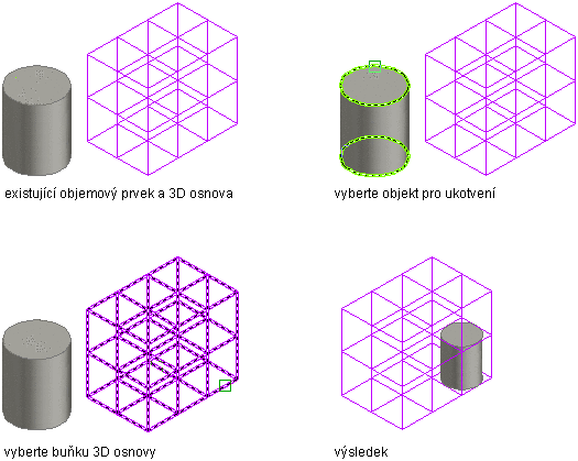

  3. Vyberte nástroj Objemové ukotvení a přetáhněte jej na pracovní plochu.
    Poznámka: Případně můžete na příkazový řádek zadat příkaz VOLUMEANCHOR.
  4. Zadejte at (Připevnit objekt) a vyberte objekt, který chcete ukotvit.
  5. Určete bod na nebo v blízkosti objemu v objemové osnově.
    Velikost objektu je upravena tak, aby vyplňoval celý objem.
