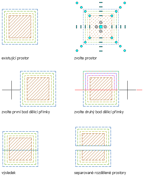

- Vyberte prostor, který chcete rozdělit, klikněte na pravé tlačítko myši a vyberte příkaz Nástroje úprav AEC
 Rozdělit
- Určete počáteční bod dělicí čáry.
- Určete koncový bod dělicí čáry.
V závislosti na typu odsazení hranice vytvoří dělicí čára různé výsledky pro čistou, použitelnou a hrubou hranici.
