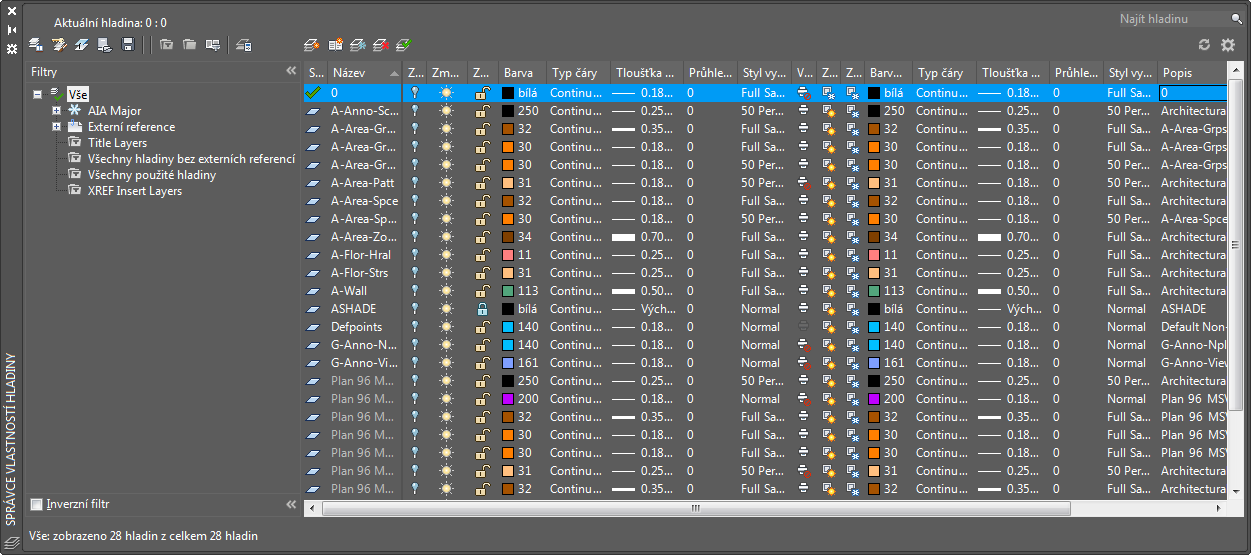

Správce vlastností hladin vám pomůže uspořádat, setřídit a seskupit hladiny a také vám umožní pracovat se standardy hladin, styly klíčů hladin, filtry hladin, přepsání hladin a s uloženými stavy hladin.
Prostřednictvím Správce vlastností hladin lze provádět všechny činnosti související s hladinami:
Jestliže zobrazíte Správce vlastností hladin, zobrazí se všechny hladiny v aktuálním výkresu ve skupině Všechny hladiny. Existují-li nějaké externí referenční soubory propojené s výkresem, budou příslušné hladiny uvedeny v samostatné skupině hladin, zaznamenané dle odkazovaného výkresu.

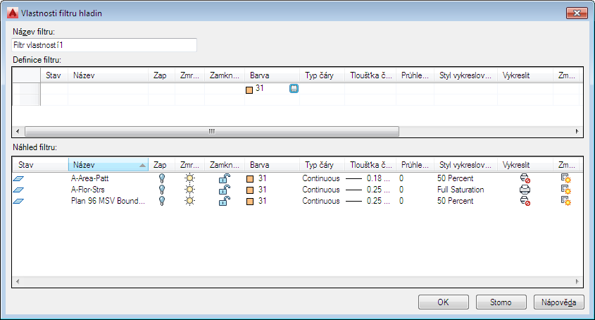

Pro správu velkých sad hladin můžete vytvořit filtry hladin. Správce vlastností hladin umožňuje vytvořit tři typy filtrů hladin: filtry skupin, filtry vlastností a filtry standardů hladin. Filtry vlastností seskupují hladiny na základě vlastností a stavů hladin, například viditelnosti a barvy. Filtry skupin obsahují jakékoliv hladiny, které do nich vložíte. Filtry norem obsahují hladiny asociované s určitou kategorií standardů hladin.
Vytvoření filtru vlastností hladiny

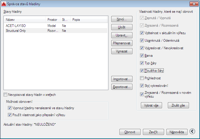

Aktuální nastavení hladiny ve výkresu lze uložit jako stav hladiny a později tuto konfiguraci hladiny obnovit. Uložení stavů hladin je vhodné v případě, že se během různých stádií dokončování výkresu nebo při vykreslování potřebujete vrátit k určitým nastavením pro všechny hladiny.
Nastavení hladiny zahrnují stavy hladin, jako třeba stavy zapnuto či zamknuto, a také vlastnosti hladiny, jako je například barva nebo typ čáry. U uloženého stavu hladiny můžete rozhodnout, které stavy a vlastnosti hladiny budete chtít obnovit později. K obnovení lze ve výkresu vybrat třeba jen nastavení hladin Zmrazeno/Rozmrazeno a všechna ostatní nastavení ignorovat. Při obnovení pojmenovaného stavu hladiny zůstávají zachována všechna nastavení kromě toho, zda je příslušná hladina zmrazena nebo rozmrazena.
Obnovení uloženého stavu hladiny

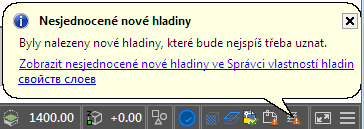

Před provedením určitých úkonů, například vykreslení, uložení nebo obnovení stavu hladiny, můžete být upozorněni na přidání nových hladin do aktuálního výkresu nebo některé z jeho připojených externích referencí. Takto se lze vyhnout možným problémům, jako třeba vykreslování objektů, které byly přidány do výkresu připojením nové hladiny. Lze také rozhodnout, kdy a zda vůbec se má provést vyhodnocení nových hladin výkresu. Máte možnost stanovit, které příkazy (jako třeba ULOŽIT anebo VYKRESLIT) spustí kontrolu seznamu hladin a upozorní vás na nové hladiny. Toto rozhodnutí lze omezit na nové hladiny, které byly přidány k připojeným externím odkazům, nebo do něj zahrnout hladiny v aktuálním výkresu a připojené externí reference.

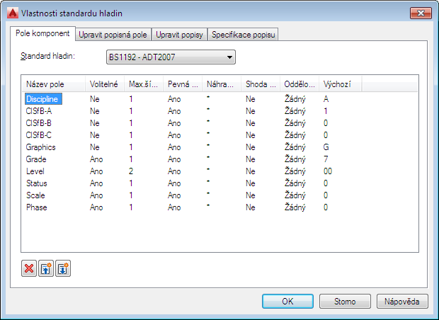

Standardy hladin stanoví ve vašem výkresu pravidla pro tvorbu názvů hladin. Standard hladiny obsahuje sadu pravidel, která určují strukturu názvů hladin ve výkresu. Po instalaci softwaru si můžete pro vlastní použití vybrat z řady standardů hladin. Bude-li třeba, můžete později standardy hladiny měnit nebo upravovat.
Stanovení standardu hladiny

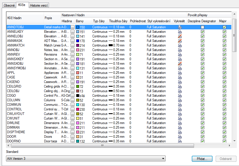

Každý standard hladiny má odpovídající styl klíčů hladin. Klíče hladin ve stylu klíče hladin přiřadí objekty do předdefinovaných hladin s názvy, které se řídí standardy hladin. Když přidáte objekt, bude automaticky vykreslen na hladině, která je mu přiřazena v aktuálním stylu klíče hladiny. Tento proces se nazývá klíčování hladin.
Zobrazení stylu klíče hladiny
Můžete změnit jakoukoliv část struktury názvu hladiny, která používá přepsání klíčů hladin v rámci stylu klíče hladin. Můžete přepsat název hladin pro všechny klíče hladin, ve stylu klíče hladin nebo můžete přepsat jednotlivé styly klíče hladin.
