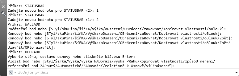

Prostřednictvím okna příkazového řádku umístěného nad stavovým řádkem můžete přímo zadávat příkazy.
Chcete-li zobrazit nebo skrýt okno příkazového řádku, klikněte na
Chcete-li okno příkazového řádku až na jeho záhlaví skrýt, když jej nepoužíváte, klikněte na tlačítko
v záhlaví okna příkazového řádku. Okno příkazového řádku se znovu zobrazí při umístění kurzoru nad jeho záhlaví.
