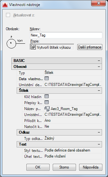

Použijte tento postup k vytvoření nástroje štítku výkazu a přidejte jej do palety nástrojů. Možná, že budete chtít vytvořit nástroje, které zobrazují různé informace jako atributy pro různé typy objektů.
Například váš půdorys má prostor alokovaný ke specifickým funkcím. Pro efektivní prohlížení celé plochy prostoru, využívané různými funkcemi, můžete vytvořit značku výkazu, která zobrazuje data vlastností základní plochy každého prostoru.

| Jestliže chcete ... | Pak... |
| identifikovat typ nástroje | klikněte na položku Typ a vyberte položku Štítek, chcete-li nástroj identifikovat jako štítek výkazu, nebo vyberte položku Data sady vlastností, má-li nástroj připojit data vlastností bez zobrazení štítku. Jsou-li k objektu připojena data sady vlastností, jsou vlastnosti zobrazeny ve výkazu a na paletě Vlastnosti, u objektu však není zobrazen štítek. |
| připojit data sady vlastností | kliknutím vyberte hodnotu v poli Data vlastností, vyberte definice sad vlastností a klikněte na tlačítko OK. |
| zadat zdroj externího výkresového souboru pro umístění definice vlastnosti | vyberte Umístění definice vlastnosti a kliknutím na tlačítko Procházet určete umístění. |
| Chcete-li… | Pak... |
| zadat alternativní klíč hladiny | kliknutím vyberte hodnotu v poli Klíč hladiny, vyberte klíč hladiny a klikněte na tlačítko OK. |
| zadat přepsání klíče hladiny | kliknutím vyberte hodnotu v poli Přepsání klíčů hladin, vyberte přepsání a klikněte na tlačítko OK. |
| vybrat jiný název štítku výkazu. | klikněte na Název štítku a vyberte název. |
| zadat umístění zdrojového pole, z něhož má být importována definice sady vlastností | vyberte Umístění štítku a kliknutím na tlačítko Procházet určete umístění. |
| zadat, aby se štítek pohyboval s objektem, ke kterému je ukotven | vyberte možnost Ano pro položku Do výseče objektu. |
| zadejte, aby se štítek pohyboval, když se pohybuje objekt, ke kterému je ukotven | vyberte možnost Ne pro položku Do výseče objektu. |
| zadat, aby bylo natočení štítku orientováno k objektu, ke kterému je ukotven | vyberte možnost Ano pro položku Natočit k objektu. |
| zadat, aby natočení štítku nebylo orientováno k objektu, ke kterému je ukotven | vyberte možnost Ne pro položku Natočit k objektu. |
