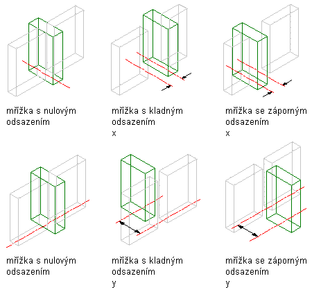

Tento postup použijte, chcete-li definovat příčle, které jsou odsazeny od počátku nebo konce jednotky obvodového pláště, pro prodloužení nebo zkrácení hrany anebo pro odsazení ve směru X nebo Y, aby došlo k posunu hrany. Máte například možnost zobrazit zasklení odsazením příčlí za skleněné tabulové výplně.
Odsazení Popis
X U vertikálních příčlí posouvá kladné odsazení X příčle směrem ke konci jednotky obvodového pláště, zatímco záporné odsazení X posouvá příčle směrem k počátku jednotky obvodového pláště. U horizontálních příčlí posouvá kladné odsazení X příčle směrem k horní části jednotky obvodového pláště, zatímco záporné odsazení X posouvá příčle směrem ke spodní části jednotky obvodového pláště.
Y V Půdorysu posouvá kladné odsazení Y příčle nad základnu, zatímco záporné odsazení Y posouvá příčle pod základnu.
Počátek Záporné počáteční odsazení prodlouží příčle za počáteční bod, zatímco kladné počáteční odsazení příčle zkrátí.
Konec Záporné koncové odsazení prodlouží příčle za koncový bod, zatímco kladné koncové odsazení příčle zkrátí.
