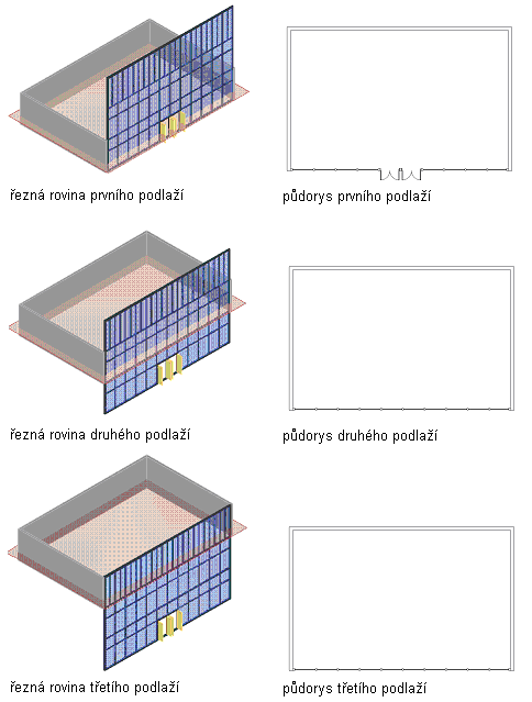

Následující obrázky znázorňují obvodové pláště, které pokrývají tři hladiny. Obrázky vlevo označují rovinu řezu pro asociovaný výkres hladiny. Roviny vpravo znázorňují, jakým způsobem se bude zobrazovat obvodový plášť v pohledu půdorysu na jednotlivých hladinách. Všimněte si rozdílného vzhledu dveří a příčlí na různých rovinách podlahy.
Určení tří hladin roviny řezu
