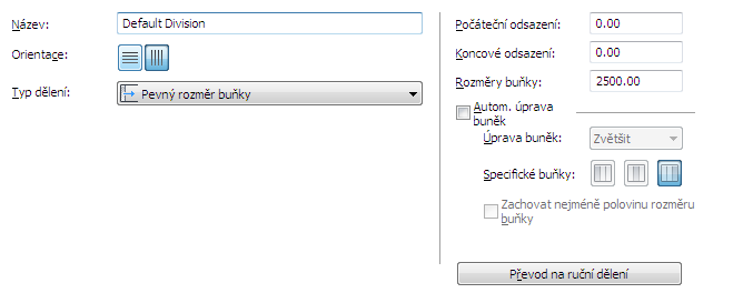

  6. Vyberte Definici dělení nebo vytvořte novou definici kliknutím na tlačítko .
  7. Vyberte možnost Pevný rozměr buňky pro Typ dělení.
  8. Určete rozměr pro buňky v položce Dělení buňky.

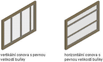

    Jestliže definujete vertikální osnovu, rozměr buňky je délka buňky od příčle k příčli. Jestliže definujete horizontální osnovu, rozměr buňky je výška buňky.

    Jestliže nakreslíte sestavu dveře/okno používající pevný rozměr buňky, vždy zde bude místo navíc mezi poslední buňkou plné velikosti a koncem sestavy dveře/okno.
  10. Přizpůsobte buňky tak, aby mohly pojmout toto místo navíc:
    Chcete-li… Pak...
    přidat prostor k buňkám osnovy vyberte příkaz Automaticky přizpůsobit buňky, vyberte příkaz Zvětšit při přizpůsobení buňky a vyberte konkrétní buňky, které se mají zvětšit. Můžete vybrat libovolnou kombinaci konkrétních buněk.
    odstranit prostor u buněk osnovy vyberte příkaz Automaticky přizpůsobit buňky, vyberte příkaz Zmenšit při přizpůsobení buňky a vyberte konkrétní buňky, které se mají zmenšit. Můžete vybrat jakoukoliv kombinaci určených buněk.
  11. Klikněte na tlačítko OK.
