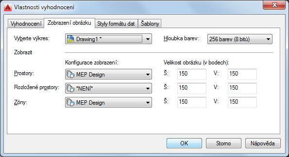

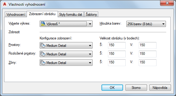

Tento postup slouží k určení nastavení zobrazení pro jakékoli obrázky náhledu, které chcete zahrnout do souboru vyhodnocení.
- Otevřete paletu nástrojů Výkazy a vyberte nástroj Vyhodnocení prostoru.
- Klikněte na položku Možnosti vyhodnocení.
- Klikněte na kartu Zobrazení obrázku.
Zobrazení obrázku pro dokument vyhodnocení prostoru
- Vyberte výkres, pro který chcete nastavit vlastnosti obrázku.
Poznámka: Chcete-li vytvořit a do vyhodnocení zahrnout několik otevřených výkresů, je třeba nastavit vlastnosti obrázku pro každý otevřený výkres zvlášť.
- Vyberte požadovanou hloubku barvy pro obrázky v souboru vyhodnocení. Vysoké rozlišení zvyšuje kvalitu obrázků, ale také zvětšuje velikost souboru.
- Pro každou kategorii objektu (Prostory, Rozložené prostory a Zóny) vyberte požadovanou konfiguraci zobrazení a zadejte požadovanou šířku a výšku velikosti obrázku.
Poznámka: V seznamu se zobrazí pouze ty konfigurace zobrazení, v nichž jsou zapnuty reprezentace zobrazení pro prostory, zóny nebo rozdělené prostory.
- Klikněte na tlačítko OK.
