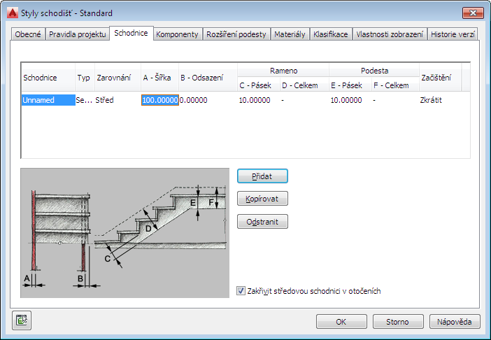

  1. Otevřít paletu nástroje, která má nástroj schodiště.
  2. Klikněte pravým tlačítkem na nástroj schodiště a klikněte na tlačítko Styly schodišť.
    Poznámka: Případně můžete vybrat schodiště ve výkresu a kliknout na kartu Schodištěpanel Obecnérozevírací seznam Upravit stylStyly schodišť.
  3. Vyberte styl schodiště, který chcete změnit.
  4. Klikněte na kartu Schodnice.
  5. Zrušte Zakřivit středovou schodnici v zatočeních
  6. Klikněte na tlačítko OK.

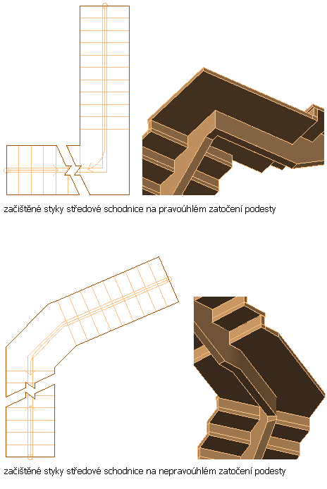

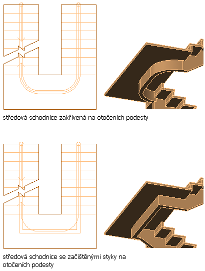

    Zakřivené a začištěné středové schodnice v zatočeních podesty
    Se zrušenou možností Zakřivit středovou schodnici v zatočení je středová schodnice začištěna tak, aby souhlasila s úhlem zatočení podesty. Ve většině případů to bude pravý úhel, ale jsou možné také jiné libovolné úhly.
    Začištěné středové schodnice na zatočeních podest pod úhlem.
