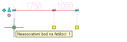

Neasociativní kóty lze vytvářet z bodů vybraných kdekoli ve výkresu. Pro každý vybraný bod je generován a kótován bod umístění. Pokud se bod použije ke kótování objektu a objekt se přesune, nebude neasociativní bod aktualizován. Neasociativní bod je třeba přesunout ručně, aby se změna projevila.
Neasociativní body uchopení v kótě AEC
Kóty AutoCAD je možné převést na neasociativní kóty AEC. Body kóty aplikace AutoCAD jsou převedeny na body umístění v kótě AEC.
