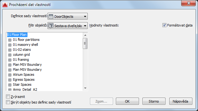

Tento postup slouží k připojení sad vlastností k objektům v externích referencích.
Toto téma popisuje následující postupy:
| Chcete-li… | Pak... |
| připojit sadu vlastností z hostitelského výkresu k objektu v externí referenci | Pokud nebyla k objektu připojena žádná definice sady vlastností se stejným názvem, bude řada zaškrtávacích políček vedle ní prázdná. Vyberte políčko k zaškrtnutí. Sada vlastností je připojena přímo k objektu. Zobrazuje se vpravo a lze ji upravit. |
| přepsat sadu vlastností z externí reference sadou vlastností z hostitelského výkresu | Pokud byla na nižší hladině k externí referenci připojena sada vlastností se stejným názvem, zobrazí se na příslušné hladině políčko jen ke čtení. Zaškrtněte políčko na hladině vedle objektu. Sada vlastností je připojena k externí referenci na vybrané hladině jako přepsání objektu. Pokud v externí referenci existuje definice sady vlastností se stejným názvem jako je reference vybraná výše, použije ji. Jinak je definice sady vlastností v hostitelském výkresu zkopírována do externí reference. Sada vlastností se zobrazuje vpravo a lze ji upravit. |
| připojit jiné sady vlastností k jiným instancím externí reference | Rozbalte požadovanou instanci externí reference ve stromu. Zaškrtněte políčko vedle instance objektu. Chcete-li přiřadit k jiné instanci odlišnou sadu vlastností, vyberte jinou definici sady vlastností, rozbalte odlišnou instanci externí reference a připojte k ní sadu vlastností. |
| odebrat sadu vlastností z hostitelského výkresu pro externí referenci | zrušte zaškrtnutí políčka na příslušné úrovni vedle požadovaného objektu. |
| zobrazit ve stromu pouze jeden typ objektu | vyberte příslušný objekt v části Filtr objektů. |
| zobrazit pouze objekty, které již mají na některé hladině připojenu vybranou sadu vlastností | zrušte zaškrtnutí políčka Skrýt objekty bez definic sady vlastností. |
