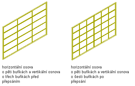

Vytvoření přepisu výplně jednotky obvodového pláště
Použijte tento postup, chcete-li přepsat výplň buňky jednotky obvodového pláště.
V jednotce obvodového pláště můžete mít například řadu jednoduchých betonových panelů, ale vy byste v jednom umístění potřebovali mít vnořenou osnovu namísto betonového panelu. V tomto případě může být jednodušší použít přepis výplně, namísto vytváření složitého nastavení stylu jednotky obvodového pláště.
