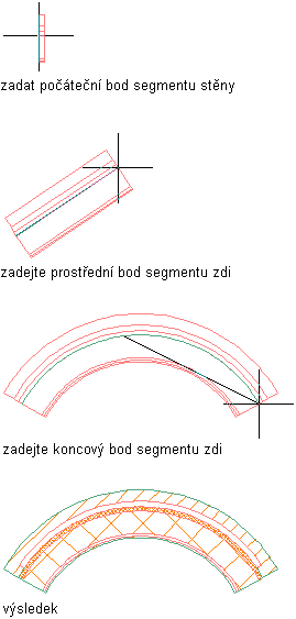

Chcete-li nakreslit segment obloukové stěny
  1. Vyberte nástroj stěny.
    Poznámka: Případně můžete kliknout na kartu Výchozí panel Sestavitrozevírací seznam StěnaStěna. Hledat
  2. Určete počáteční bod segmentu stěny.
  3. Na příkazový řádek zadejte hodnotu A pro Oblouk.
  4. Určete středový bod segmentu stěny.
    Poznámka: Jestliže je ve stavovém řádku okna aplikace aktivováno Dynamické zadání (DYN), je možné pro zadání délky a úhlu stěny použít dynamické kóty. Po kliknutí na počáteční bod stěny se kolem náhledu stěny objeví dynamická pole pro délku stěny a úhel stěny. Zadejte požadované hodnoty a pomocí klávesy TAB přepínejte vstupní pole.
  5. Určete koncový bod segmentu stěny.

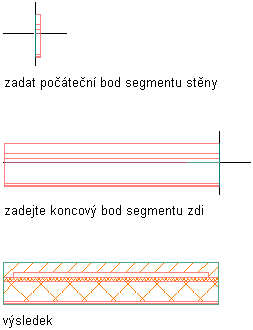

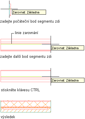

Chcete-li změnit orientaci stěny
  3. Stisknutím klávesy Ctrl obrátíte orientaci segmentu stěny.
  4. Určete koncový bod segmentu stěny.

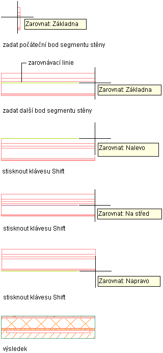

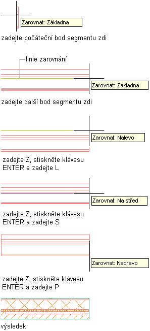

Chcete-li změnit zarovnání stěny
    Zadáním J do příkazového řádku můžete iniciovat změnu zarovnání, nebo klávesou Ctrl cyklicky přepínat možnosti zarovnání.
  3. Na příkazovém řádku iniciujte zarovnání zadáním J a pak postupujte takto:
    Jestliže chcete přepnout zarovnání na... Na příkazovém řádku...
    Levý ...zadejte J a poté zadejte L.
    Střed ...zadejte J a poté zadejte C
    Pravý ...zadejte J a poté zadejte R
    Základna ...zadejte J a poté zadejte B
    Rovněž je možné stiskem klávesy Shift přepínat mezi možnostmi zarovnání.

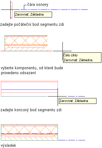

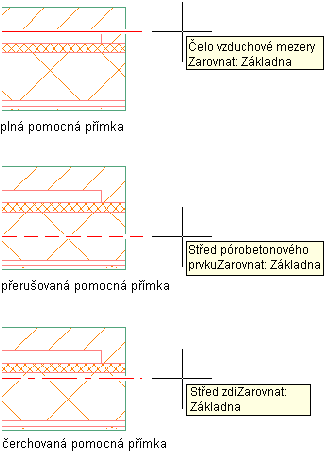

    Umístění segmentu stěny změníte v průběhu jeho kreslení tak, že zadáte odsazení na základě plochy nebo středu komponenty stěny, nebo na celkovém středu stěny. Při zadání možnosti odsazení a přesunování ukazatele myši přes segment stěny se zobrazují pomocné čáry s nápovědou, které označují, jaká část konkrétní komponenty stěny je vybrána. Plná čára označuje plochu komponenty, čárkovaná čára označuje střed komponenty a osová čára označuje celkový střed stěny.
    Při kreslení změňte umístění segmentu stěny a zarovnejte ho k určité komponentě stěny pomocí konkrétního bodu nebo vodítka. Můžete například zarovnat vnější plochu cihlového obkladu stěny s linií sloupové osnovy nebo zarovnat vnitřní plochu pórobetonové stěny se sloupem.
    Můžete rovněž vybrat libovolný bod na vnitřní nebo vnější straně stěny a určit jej jako odsazovací bod pro změnu umístění stěny. Hodnotu můžete zadat buď do dynamického kótovacího pole, nebo do pole Odsazení v poli Kóty na paletě vlastností, přičemž stěna se přemístí o zadanou vzdálenost odsazení od aktuální polohy ukazatele myši směrem k aktuální zarovnávací čáře.
    Poznámka: V tomto okamžiku může být nutné změnit orientaci nebo zarovnání segmentu stěny, aby byl před zadáním vzdálenosti odsazení správně umístěn.
  3. Na příkazovém řádku zadejte O pro odsazení, nebo klikněte pravým tlačítkem myši a klikněte na příkaz Odsazení.
    Při přesunování ukazatele myši se zobrazují pomocné čáry s nápovědou.
  4. Kliknutím vyberte komponentu stěny, od které má být provedeno odsazení, nebo určete bod vně segmentu stěny.
    Zarovnávací čára se posune na zadanou vzdálenost odsazení.

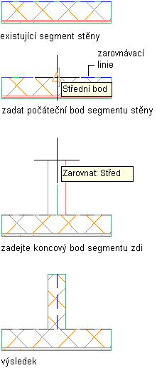

Chcete-li nakreslit segment stěny z linie zarovnání stěny
    Tento postup slouží k nakreslení nového segmentu stěny pomocí některého režimu Uchopení objektu na zarovnávací čáře existujícího segmentu stěny. Začněte určením aktivních režimů uchopení objektu. Nový segment stěny můžete například začít kreslit od středu existujícího segmentu stěny.
    Jakmile začnete přidávat nový segment stěny, zarovnávací čára se automaticky zobrazí na existujícím segmentu stěny bez ohledu na to, zda bylo zapnuto její zobrazení. Při přesunutí ukazatele myši mimo existující segment stěny zarovnávací čára zmizí. Při výběru bodu poblíž středu segmentu stěny se na zarovnávací čáre zobrazí uchopení středového bodu. Kliknutím určete tento bod jako počáteční bod nového segmentu stěny a pak určete koncový bod tohoto segmentu stěny.
  1. Na příkazovém řádku zadejte příkaz VNASTAV a klikněte na kartu Uchopení objektu.
  2. V poli Obecné vyberte režimy uchopení objektů, které mají být aktivní.
  3. V poli AutoCAD Architecture zaškrtněte políčko Povolit, aby obecné nastavení uchopení objektu platilo na zarovnávací čáře stěny.
  4. Vyberte nástroj stěny.
  5. Na existujícím segmentu stěny klikněte na uchopení objektu na zarovnávací čáře, od kterého chcete začít kreslit nový segment stěny.
  6. Určete koncový bod nového segmentu stěny.
