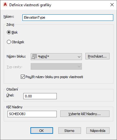

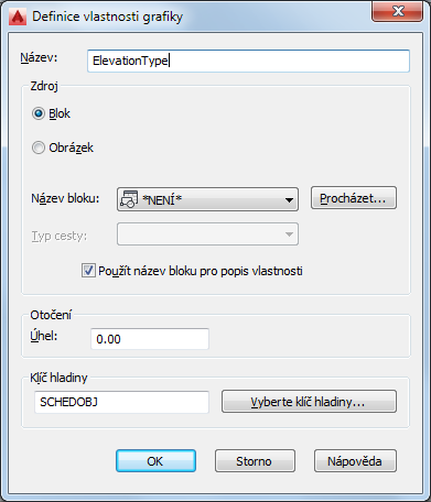

Tento postup použijte k přidání definice vlastnosti grafiky do definice sady vlastností. Hodnoty vlastností grafiky mohou být blokovány v aktuálních souborech výkresů nebo obrázků, jako např. BMP, GIF, PNG nebo TIF. Zobrazený obrázek nemůže být upravován přímo.
Výkazy zobrazují bloky jako grafické vlastnosti, pouze pokud bloky existují v aktuálním výkresu a pokud blok není anotativní. Při kopírování výkazu nebo stylu tabulky výkazu do nového výkresu zajistěte, aby byly zkopírovány také všechny bloky.
| Chcete-li… | Pak… |
| vybrat blok z aktuálního výkresu | vyberte položku Blok a v rozevíracím seznamu vyberte název bloku. |
| vybrat blok mimo aktuální výkres | vyberte položku Blok, klikněte na tlačítko Procházet, vyberte požadovaný blok a klikněte na tlačítko Otevřít. |
| vybrat výkresový soubor | vyberte položku Blok, klikněte na tlačítko Procházet, vyberte požadovaný výkres a klikněte na tlačítko Otevřít. |
| vybrat soubor obrázku | vyberte Obrázek a klikněte na Procházet. V dialogu Vybrat soubor obrázku vyhledejte a vyberte obrázek a klikněte na tlačítko Otevřít. V rozevíracím seznamu vyberte typ cesty. Při používání relativních cest je přenášení projektu jednodušší. |
