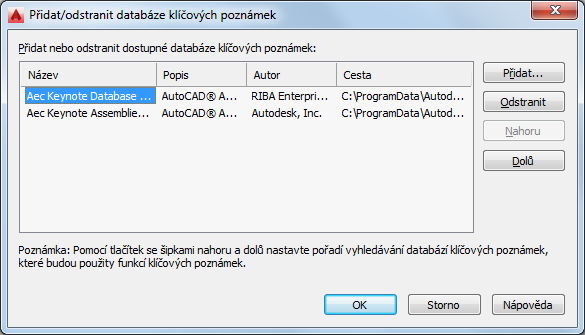

Tuto funkci využijte tehdy, chcete-li odstranit databázi ze seznamu dostupných klíčových databází.
Možnosti.
Vybraná databáze je přidána na konec seznamu v dialogu Přidat/Vložit databázi klíčových poznámek. Pořadí, ve kterém jsou databáze vyhledávány, můžete upřesnit klapnutím na tlačítka Nahoru a dolu, abyste změnili pozici vybrané databáze v seznamu. Přesun databáze na začátek seznamu zapříčiní to, že se z této databáze stane výchozí vybraná databáze klíčových poznámek.
