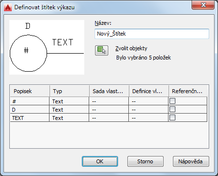

Pomocí tohoto postupu vytvoříte štítek výkazu, který zachycuje a zobrazuje data sady vlastností konkrétního objektu ve výkresu.

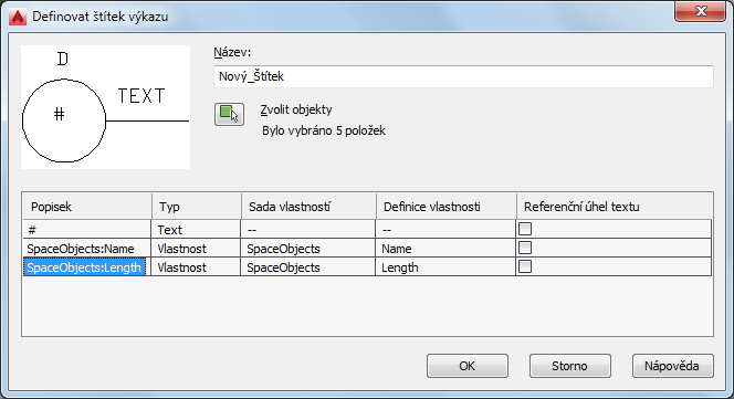

Sada vlastností připojená k objektu musí obsahovat vlastnost nebo vlastnosti pro informace, které mají být zobrazeny ve štítku.
Můžete vytvořit štítek výkazu nakreslením symbolu a přidáním textu jako zástupce pro atributy nebo rozložením a přizpůsobením existujícího štítku výkazu. Při vytváření štítku výkazu je každému atributu přiřazen jednoznačný název (nazývaný štítek atributu) vytvořený z kombinace názvů přidružené definice sady vlastností a definice vlastnosti. Při ukotvení štítku výkazu k objektům, pro které platí definice sady vlastností, zobrazuje štítek hodnotu vlastnosti identifikovanou štítkem atributu.
Například máte definici sady vlastností s názvem DoorProps, která obsahuje definici vlastnosti s názvem FireRating. Vlastnost FireRating obsahuje informace o požární odolnosti pro objekty dveří. K vytvoření štítku dveří zobrazujícího požární odolnost dveří, ke kterým je ukotven, musíte nejprve vytvořit štítek výkazu obsahující definici atributu, jejíž štítek atributu je DoorProps:FireRating.
Popisky mohou mít několik atributů a mohou být spojeny s více definicemi vlastností.

| Pokud chcete, aby štítek... | Pak... |
| shromažďoval data vlastností z objektů opatřených štítkem | v poli Typ vyberte položku Vlastnost, vyberte sadu vlastností a definici vlastností a klikněte na tlačítko OK. |
| zobrazoval zadaný text | pro položku Typ vyberte možnost Text a klikněte na tlačítko OK. |
